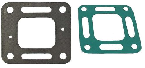

Är det hur kylsystemet ser ut som avgör om man ska ha
Center Riser Restricted eller Center Riser Open
Kollar jag runt på nätet efter packningar till min motor
Mercruiser v8 5.0 99 så är det restricted varianten som
verkar vara vanligast...Men de gamla som satt på var
sk center riser open.
Någon som vet något om detta?
hade jag varit dig hade jag utan minsta tvekan tagit samma som satt tidigare...då VET du ju att det funkar....
Gällande packningarnas olikheter.. den täta varianten är om sjövattenkylningen även har en slang till din Riser ( knät) och inte bara till limporna.
RC
Jo absolut beställer jag samma packning som satt på innan.
Dvs den varianten med 4 öppna hål..Jag blev bara lite nyfiken
på varför man skulle vilja täcka över dessa hålen..
Jag tycker att det borde bli en stor risk för rost och
vattinträngning om man ska använda sig utav restricted
varianten
