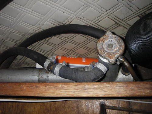

Läckan kommer inte från påfyllnadslock eller överskottslangen på expansionskärl, värmeväxlare (se bild).
Misstänker problem med cirkulation på sötvattensidan. Ska kolla den impellern. Den sitter avigt till så jag måste ta loss hela huset för att kunna öppna den.
