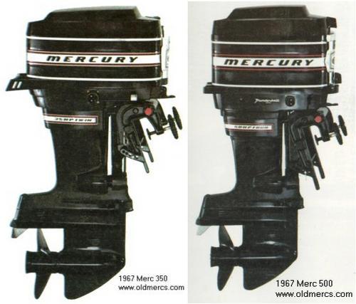

Mercury 350 och 500 (1967-1969) har ju väldigt lika växelhus om man jämför yttre utseende, se bilden.
Jag kollade på  Old Mercs, http://www.oldmercs.com/
Hittade ingen bild på 1971 års modell av 350 och 500.

men du bosse dom bilderna du visade var ju på 60tals motorer, fast du kanske menade ifall dom passar, så kan 71:orna passa med? lessen ja e så trött nu när ja skriver detta
en sak till bosse start motorn funkar inte ibland man måste då koppla bort ena batteri sladden sen sätta dit den igen o då funkar start motorn vet du varför? eller nån annan kanske?
...dom bilderna du visade var ju på 60tals motorer, fast du kanske menade ifall dom passar, så kan 71:orna passa med?
Jo, som jag skrev så visar bilderna Merc 350 och 500 från 1967-1969, det fanns inga bilder att jämföra på 71:ans årsmodell.
Kan väl inte ha hänt så mycket mellan årgångarna vad gäller växelhuset.
Det som kan vara olika är utväxlingen i växelhuset dvs förhållandet mellan hur många varv axeln på motorn snurrar jämfört med propelleraxeln. Exempel: utväxling 2:1 då snurrar motorns axel 2 varv medan propellern snurrar bara 1 varv. Utväxlingen i drevet ger detta resultat.
Det kan ev vara olika utväxling på ett veäxelhus för 35 hk jämfört med 50 hk om växelhuset i övrigt är lika.
