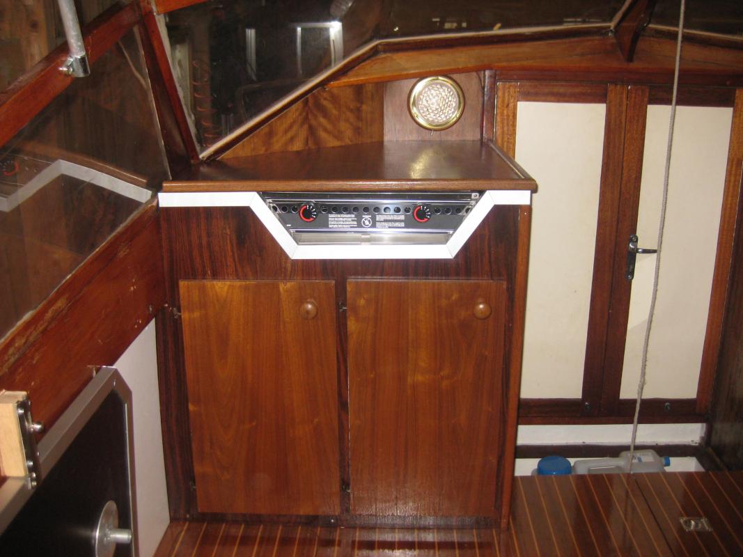

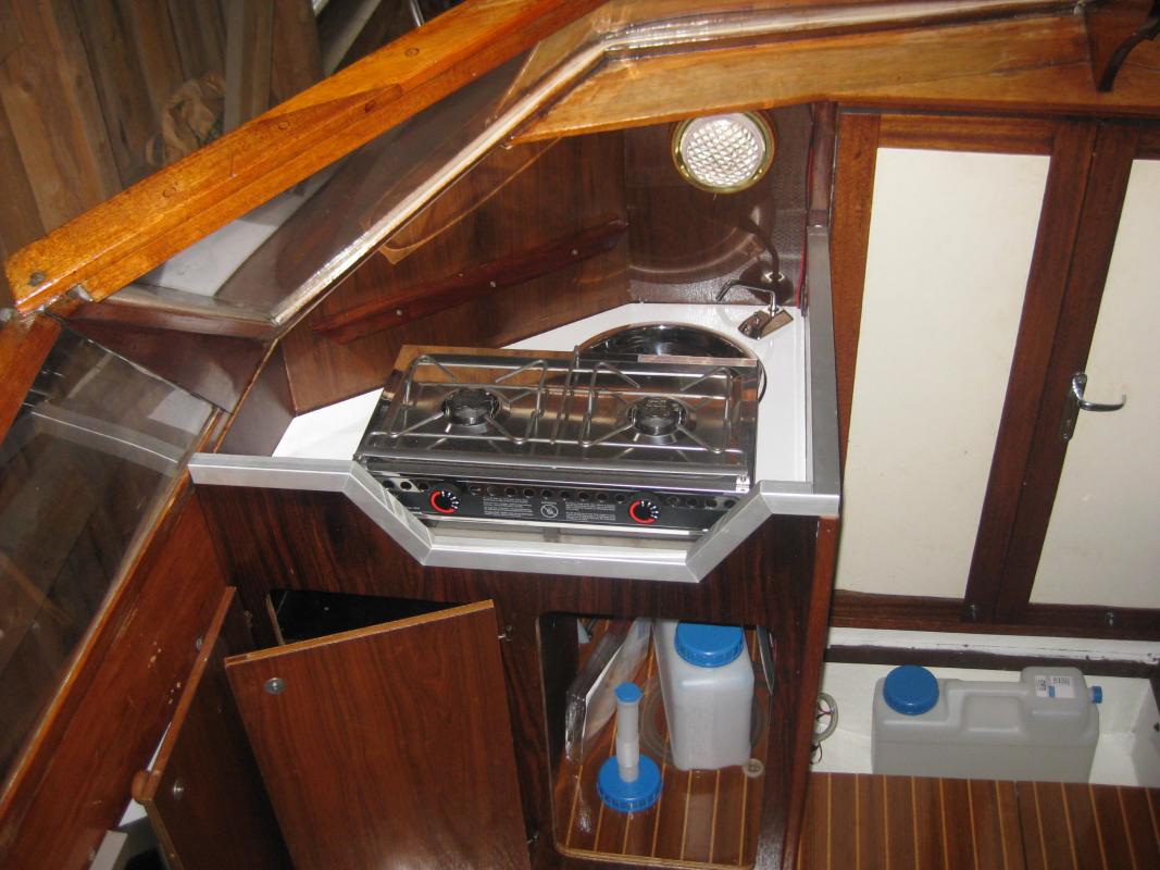

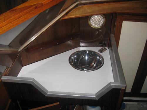

Byggde en egen variant som jag är ganska nöjd med.
skickar några bilder...
Jaha. Du har diskhon bakom Origoköket och diskhon åtkommlig från sidan. Inte så dumt.
Fast det tog ett tag innan jag fattade. Ser fint ut.
Ja, ibland får man trolla med knäna (pga platsbrist).smiley
Snyggt bygge! Vilken sorts trä använde du till pentrykonsollen?

Det jag undrar är varför har du en "grop2 framför pardörrarna. Går dörrarna "utåt", mot den som tittar, i iblden? Äre förpiken som är bakom?
Har du möjligen en bild med dörren  lite öppen?
Skall snart sjösätta min båt å bygga resten vid bryggan. Så jag smalar på ideer.
Tackar.
Kalman

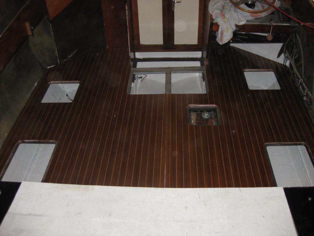

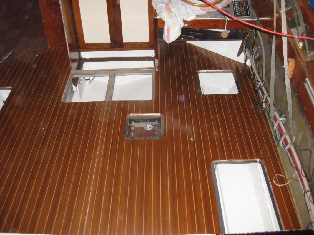

Hej! Har lite svårt att tyda vad du menar. Tyvärr har jag inte kvar denna båten så jag kan inte ta några bilder men kan kolla om jag hittar några fler på pentryt. Jag hade ett stuvfack framför pardörrarna. På bilden är den lilla golvbiten borttagen. Golvet är lite sänkt framför dörrarna som öppnas mot "den som tittar in i bilden". Ja det är förpiken som är bakom dörrarna. Lycka till!
Hittade några bilder till innan pentrybygget men inte när dörrarna är öppna.
