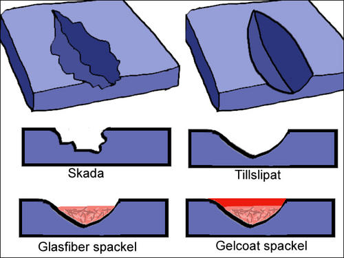

Laga skrov med glasfiber samt Gelcoat spackel (se bild)
Ja. Tänk på att lägga gelcoat lite högre då det kan sjunka lite när det torkat samt att det ska slipas.
Tejpa gärna en till tre lager runt skadan innan du lägger på det sista gelcoatspackel. Då får du det automatiskt lite högre än omgivande ytor.
En del lägger sedan glapack utanpå spacklet.
Slipa varsamt!
Lycka till! smiley-cool.gif\
