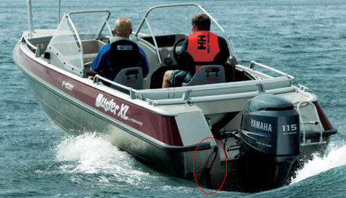

Kolla den här Buster XL som har trimplan (syns lite dåligt men man kan skymta hydralkolven). Se bilden.
/Bo
