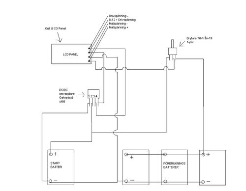

Hello,
Snor ämnet från andra trådar men har skissat ihop ett kopplingsschema på en installation på voltmeter från Kjell & Co och en artikel från Elfa.
Skulle detta funka?
Mvh Elfanomad

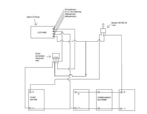

Förslag på justering av kopplingsschemat här ovan.
Vet inte om det är nödvändigt eller fungerar. Men enligt mitt schema ligger det inte konstant spänning till spänningsomvandlaren och därmed till drivspänningssidan. Drivspänning kopplas på när vippbrytaren ställs i något av till-lägena.
Är det en förbättring? Är det onödigt? Tänker jag kanske helt fel? Frågorna hopar sig och blir många.......;)
/Göran
Det där ser riktigt ut.
Men det framgår inte vad du köpt från Elfa eller från Kjell. Du kan ju säga vilka komponenter du tänker använda.
Om DC/DC omvandlaren är galvaniskt skild så spelar det ingen roll var den hämtar sin spänning. Så alternativ 2 är ingen förbättring. Jag antar att spänningsomvandlaren ger rätt utspänning oberoende av inspänningen.

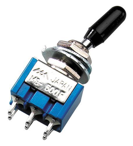

med 2 polsbrytraren som kostar 45:- så kan man vid mätningen kasta om så mätarensdriftström alltid komer från det andra bateriet som man inte mäter på.
2 polsbrytaren är denna:
12-690 2-polig växling till-från-till 45,00

Frågan är om panelmätaren, när den får drivspänning, är PÅ och visar 0 V fast vippbrytaren till mätspänningen är i läge FRÅN? Det var därför jag gjorde justeringen från första förslaget.
/Göran

Efter lite funderande så måste jag revidera mitt föregående inlägg. Och detta gäller alltså varianten med DC/DC, ej batteri.
Din variant 2 har några klara fördelar: DC/DC får ingen ström om inte brytaren är till. Och om man betraktar voltmeter och DC/DC som en apparat så går det bara fram två trådar till dessa - en plus och en jord. Och det räcker med en enpolig brytare.
Däremot är det ju problem om inspänningen till DC/DC är större än 13.2 V. Men det vet du ju inte förrän du mätt spänningen! För att skydda DC/DC kan man koppla in en extra regulator, typ 7805.  I så fall kan man reglera ner 12 V till 5 V och sedan mata DC/DC med 5 V. En 7805 tål inspänning på 20 V (tror jag). Men då blir det lite fler komponenter.

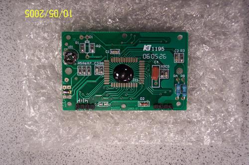

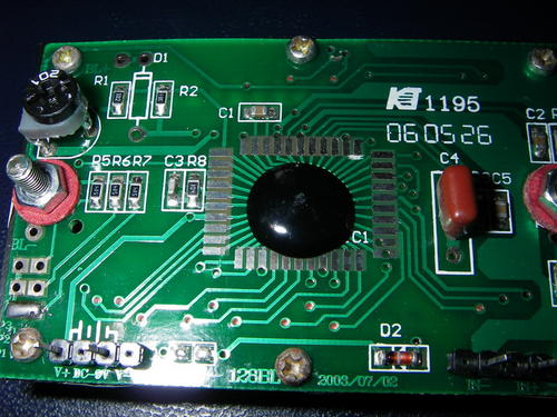

Köpte displayen från Kjell igår. Baksida ser inte ut som bilden dem har i sin bruksanvisning. Det finns t.ex. ingen RA och RB där man ska löda in motstånden. Sen är lödpunkterna mellan alla bryggor bara några mm långa, är motstånden så små att det går att löda in på så korta avstånd (har inte köpt motstånden än)?
Det här var väldigt krångligt för en nybörjare på finelektronik!

Har också varit och köpt displayen idag och den den såg exakt likadan ut som din. Men men...skruvade bort den högra skruven och där under finns RA och RB, så det är bara fram med kolven och kör :-)

Hittade RA och RB jag med, tack Elfanomad!
Elfanomad, kan du inte lägga ut en bild på din lödning. Jag har aldrig lött annat än typ mikrofonkablar.
Ska man löda ändarna på motstånden (som fortfarande inte inhandlats) i de små hålen som sitter vid sidan om bryggorna?
Hur löder man bort bryggan på RB?
Hur kortsluter man P2?
Hur fäster man kablarna på stiften som man kopplar drivspänning och mätspänning på?
/Göran
Vad bra:-)
Här kommer en liten bild på min lödning.
Jag lödde motstånden på baksidan.Skruvade loss hela kretskortet och lödde på displaysidan.
När du ska löda bort något så använder du lättast lödfläta,det är en fläta som suger upp tenn så man får bort komponenter m.m.
Kortslutning gjorde jag genom att använda lödtenn som flyter ihop som en brygga,lödpunkterna satt så pass nära varandra. Skulle det vara problem så använd en bit kabel,ståltråd m.m.
På stiftlisterna kan man antingen löda men finast och lite proffsigt så kan man använda sig av sk hylslister (ELFA art nr. 43-708-05 kapbara eller 43-832-12 kontaktelement 43-833-78)  ,det gör att man kan ta loss displayen lätt m.m.

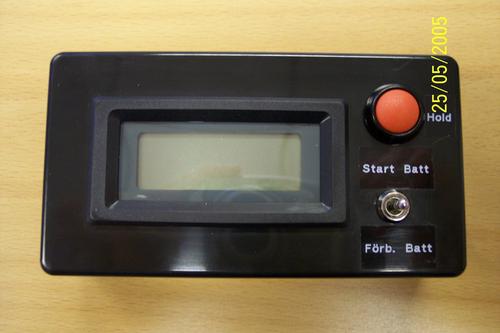

Här kommer mitt färdiga resultat av min voltmätare som jag kommer placera i båten. Kanske inte den SNYGGASTE men den har sin funktion:-D
Var den superful? :-)
Jag kanske inte läst men, vad har du Hold knappen till?

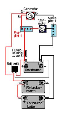

Sen så undrar jag, om jag har ett skiljerelä från skyllermarks hur kopplar jag då? har det någon betydelse?
Hehe,nämde inte Hold knappen utan skulle se om någon reagerade;-)
Displayen som jag köpte hade den funktionen att man kan koppla in t ex en brytare (trycknapp) för att hålla värdet i displayen. Om det ev. skulle flippra med sifforna i displayen så kan jag trycka in knappen för att låsa värdet. Kanske ingen funktion man igentligen behöver men eftersom den fanns med som orginal i displayen så kunde jag inte låta bli:-D
Kanske kan vara bra då man lägger på en/flera förbrukare för att läsa av ett medelvärde eller nått?!
Nopp,det ska inte ha någon betydelse.Alltså jag har tre kablar som går ut från displayen,dessa tre är uppdelade på 2 pluskablar och 1 minus kabel.
En plus till förbrukarna,en plus till startbatteriet och en minus till vilket batteri som helst.
EDIT:Glömde skriva...ser ni att man kan ta bort displayen då vintern kommer (fiffigt elin)
