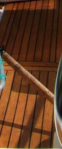

Hejsan hur ska jag göra för att få min teak mörkare. Just nu är den för ljus tycker jag. Skrev i ett tidigare inlägg att jag provat med Snappy Teak Nu. När jag använde det så blev den mörkare då teaken var fuktig men då den torkar så ljusnar den för mycket i min smak. Finns det något sätt att få den mörkare? Har en bild på hur jag vill att det skall se ut.
