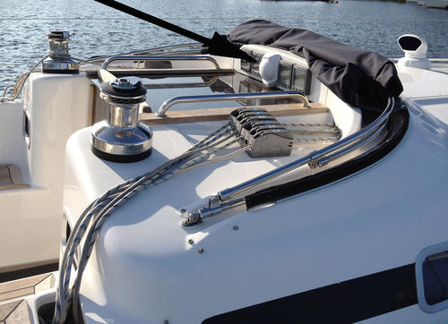

Hasse_O 28 Postad 12 Oktober , 2012 Såg denna lite annorlunda placering av kompassen på instrumentbrädan framför/ovanför ruffluckan, då på en ny och relativt stor båt. Så vida instrumenten inte stör med magnetfält så borde det vara bra en bra plats, men tex min GPS plotter anger att den kan störa ca 75 cm i samma plan horisontelt, så med den intill skulle det antagligen inte funka så bra. Dela detta inlägg Länk till inlägg Dela på andra webbplatser

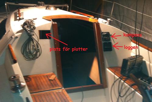

Peter_K 4 354 Postad 15 Oktober , 2012 Tycker det verkar som om ni krånglar till det. Jag har min kompass monterad på styrbord sida i skottet mot ruffen bredvid nedgången. Precis bredvid sitter en gammal Silva-logg. Jag ringde och kollade med Silva, gjorde sedan egna tester och den typen jag har med extern liten box där det mesta av elektroniken sitter stör inte kompassen ett dugg. Dela detta inlägg Länk till inlägg Dela på andra webbplatser

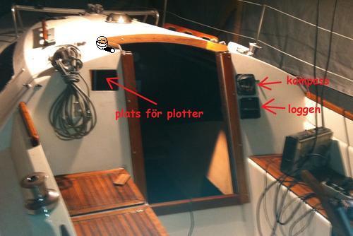

Gäst Kalman Postad 16 Oktober , 2012 Peter....du har så rätt. Visst är det att krångla till det. Men jag glömde tala om en sak. Orsaken till krånglet. Jag vill ha skottet rent från allting. För där sitter hustru med ryggen mot färdriktningen på läsidan och njuter. Har jag lyckats få henne med att segla så skall hon få njuta på sitt sätt, det är hon värd. Sedan när vi ligger i en hamn eller vik eller på svaj eller kört in nosen i vassruggen och har aktern mot solen så sitter vi där båda och har det gôtt. Samma gäller huvudskottet under masten. Det är våra fotöljer. Så...skottet är heligt. Annars skulle jag ha monterat en massa saker där för länge sedan. Ser på din bild. Du har snygga lock på dina lådor i sittbrunnen. Ser bra ut. Å ingen bridgedäck att kliva över. Bra. Sedan förra inlägget funderar jag faktiskt på att skruva fast en sån där handpejlkompass med handtag modell godisklubbas väldigt nära skena för skjutluckan. Kanske allra enklast. Jag ritade in den på din bild peter_, förlåt. Bifogas här. Dela detta inlägg Länk till inlägg Dela på andra webbplatser

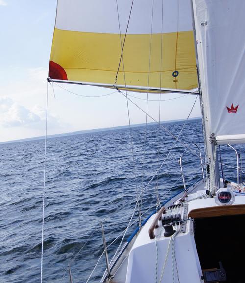

Zork 0 Postad 17 Oktober , 2012 Min bild laddades inte upp förra gången - gör ett nytt försök. Jag har inte märkt några nackdelar med att ha kompassen här - har jämfört med GPS kurs när jag inte har någon avdrift och det skiljer väldigt lite. GPS:en har jag monterat i nedgången på en platta som kan fällas undan när man går ner i ruffen - syns längst ner på bilden. Tycker detta fungerar bra i en liten båt där instrumenten ofta skyms om man är flera i sittbrunnen. Ulf Dela detta inlägg Länk till inlägg Dela på andra webbplatser
frasco810 0 Postad 17 Oktober , 2012 Det där ser ut att vara en helt vettig lösning, speciellt med löstagbar sladd. Däremot ska den vara så lång att man både kan ha luckan öppen och stängd. Tror jag ska stjäla idén. Dela detta inlägg Länk till inlägg Dela på andra webbplatser
