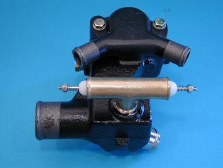

Det sitter två plastkulor som är ihopskruvna med en genomgående bult i t-kopplingen ovanpå termostathuset, kan va så att dessa är urplokkade på din motor (eller om du har en äldre motor).Plastkulorna har två fjädrar som ska bromsa vattenflödet, primärt ska vattenflödet till blocket säkras, när blocket/limporna har fått sitt så går resterande vattenflöde ut genom t-kopplingen och kyler avgaserna.Då plastkulorna endast öppnas av vattentrycket så kan det vara så att inte funktionen/konstruktionen är pålitlig, har du också ett Alpha drev som har ett relativt lite vattenflöde gemförd med tex.Bravo, så skall det inte mycket till för att fördelningen mellan h/v sida blir ojämn.
Senast ändrad av BerraS | 14 juni 2007 | 12:12
Så här ser min mitt termostathus ut med plastkulor, fungerar bra på min iaf.
Mvh
/Persk
