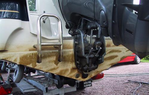

Har själv båt i Vänern. Du behöver ej bottenmåla. Om du vill att det gröna slemet som kan lägga sig som ett tunt lager skall släppa lite lättare till hösten kan du vaxa botten innan du släpper den i sjön.
Blir lite lättare att spola av sen till hösten när du tar upp båten.
Kolla på bilden bredvid hur min botten brukar se ut efter en sommar i Vänern.
/Bo

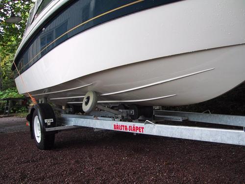

Efter en sväng med högtryckstvätt och lämpligt rengöringsmedel.
/Bo

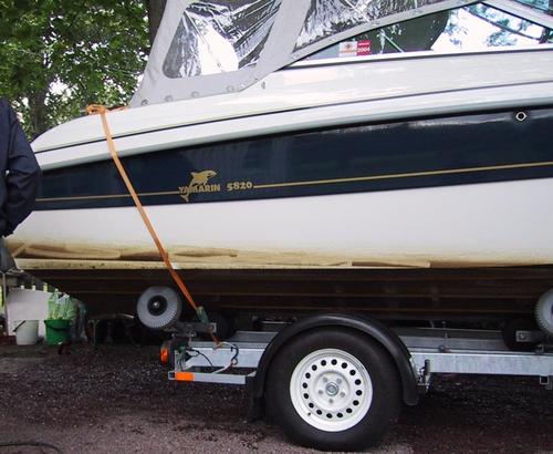

Hej.. jag använde lahega nr 10 supercut och nr 17 fincut på min örnvik. Blev hur bra som helst. körde med en riktig poler maskin så jag fick bort den gula randen som på skrovet. Båten ser ut som ny nu fattas bara litte vax och lackskydd sen blir det sjösättning på tisdag.. Lycka till .. Mvh David
Hej Mårten,
Jag har använt lite olika rengöringsmedel genom åren men de sista åren har jag använt easyspray rengöringsmedel. Funkar bra för det slem som bildas i Vänern. Tar ej bort underliggande vax.

Den bruna randen efter vattenlinjen tar jag Autosol Waterline rengöringsgelé så blir det vitt och fint igen.
http://www.alerud.a.se/waterline.htm
