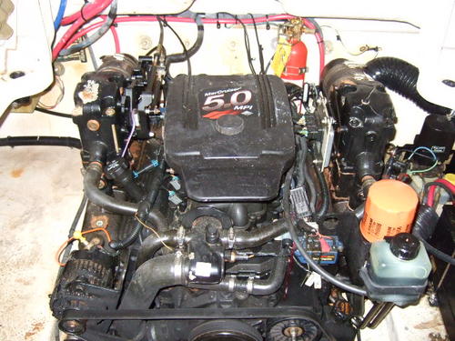

Skulle ni reagera om motorrummet såg ut så här på en 2003 års Sea Ray ????
Jag skulle helt klart ta mig en funderare om inte motorn är äldre än båten...
Åldern på motorn är nog inget problem det är ju en MPI,dom kom väl 98 eller 99,så det stämmer säkert,men visst det ser lite rörigt ut! dock inte alltför ovanligt på jänkarna!
Sicken lortgris till ägare av d maskinrummet Skäms på sig!!!2.gif\.. Ska if inte säga något ungefär sådär ser d ut i mitt maskinrum, men så är ju min båt över 10år gammal och inte 4a haha..
Vissa USAbåtar alltså importbåtar kan bli nergångna vrak på bara ett år.. Skrämmande men sant Jänkarna ser båtar och bilar som en förbrukningsvara med kort datum dock inte alla men många.. D e därför viktigt att man synar båten noga innan köp...
!!!MVH REXCO!!! Som gärna hade sett en eller 2  bilder till aV maskinrummet och övriga båten...
Man kan ju undra om motorn är äldre än båten. Ser väldigt skitigt ut- dessutom ser jag en massa rost. Ett offer för orkanen Katrina kanske....
med bara bilden på motorn så ser det misstänkt likt en försäkrings båt från USA. typ katrina
Det ser ju lite trist ut, men skicket återspeglas väl i priset
Man får vad man betalar för
Pris och skick verkar ju överensstämma
Man kan inte uttala sig utifrån ett kort, gör ett komp prov samt kolla om det rostat runt topparna samt limporna, rost=läkage. I förlängningen kan det innebära ventilras.
Inte intresserad av just den båten, för stor för mig. Dessutom skulle jag personligen inte köpa denna utan en rejäl besiktning.
Dessutom är ju inte sea ray kända för kvalite samt gott andrahansvärde!
Inte ?! du är en av dem få jag hört påstå det.
mycke båt för pengarna....men ser inte motorummet bra ut så kan man inte räkna med att båten är välskött...
