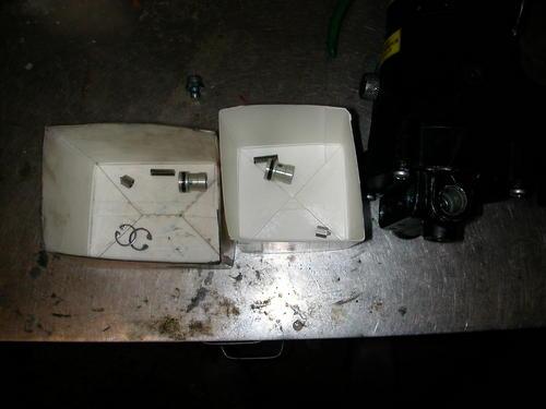

Amare 1 Postad 20 April , 2007 Hej Om du ska plocka isär och byta packningar i powertrimpumpen och den är av gamla typen med inbyggd tank så har jag just gjort det. Volvo har inga packningar (som vanligt). Momentum fixade dom och jag gjorde en skiss på ventilerna och de ingående o-ringarna med mått. Största problemet var att få ur ventilerna. Jag tog bort låsringarna, rengjorde med aceton och slipade en bultskalle av lämplig storlek alldeles plan och sedan limmade jag fast den med blixtlim och drog sedan ut ventilen. Har man fått ut den ena så kan man trycka ut den andra. Bifogar en bild och hoppas måtten syns, om inte så maila så skickar jag en bättre bild med e-post. \Lasse Dela detta inlägg Länk till inlägg Dela på andra webbplatser
JanOlov 1 Postad 20 April , 2007 Hej Lasse! Tack för värdeful info! Jag förstod inte riktigt vad du menade med svårigheten att ta ur ventilerna bara. Mina gängade jag ur och mellandelen va bara att trycka ut åt ena hållet. Menade du att du delade på backventilerna? Troligtvis hade jag läckande backventiler också eftersom det kom ut en del skit när jag blåste rent dem. Hur som helst känns det bra att ha öppnat allt och rensat på all skit och vatten och kunna sätta ihop med nya packningar. /Jan Dela detta inlägg Länk till inlägg Dela på andra webbplatser
Amare 1 Postad 20 April , 2007 På min var ventilen (övre delen på bilden) inte gängad utan intryckt och låst med en låsring. ´ Sedan satt en likadan ventil från andra hållet och den gick att trycka ut. Det kanske finns fler varianter av pump. \Lasse Dela detta inlägg Länk till inlägg Dela på andra webbplatser
Barberiba 0 Postad 9 Maj , 2007 Hej och Tack, Lasse. Jag böt bara de små tätningarna i botten på kolven, som delvis hade försvunnit, till O-ringar. Händer att drevet sjunker i vissa övre lägen men går bra att trimma under körning. Ett sätt att få ut kolvarna är att gänga in en fettkopp där röret är anslutet och trycka ut dem med fettsprutan. Mvh. Dela detta inlägg Länk till inlägg Dela på andra webbplatser
Amare 1 Postad 10 Maj , 2007 Drevet ska inte sjunka i något läge. Om det gör det tror jag på tre alternativ. Antingen så har du luft kvar eller för lite olja eftersom det händer i övre lägen eller (förhoppningsvis inte) är det fortfarande läckage någonstans. Tipset med smörjkoppen var bra. Jag antar att du menar att man ansluter den där slangen går in i pumpen. \Lasse Dela detta inlägg Länk till inlägg Dela på andra webbplatser

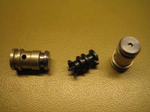

Slaggan 0 Postad 10 Maj , 2007 Jag måste också ge mig in i diskussionen. Har nyss tagit isär min pump enligt de anvisningar som skrivits ovan men jag fattar inte hur man kommer åt de två minsta o-ringarna. Sitter dom inuti de två yttre delarna? Lyckades ni i så fall ta isär dessa för att komma ända in till där fjädern sitter?. Tycker inte att de stämmer riktigt med bilden och hur minna delar ser ut. /Fredrik Dela detta inlägg Länk till inlägg Dela på andra webbplatser
Barberiba 0 Postad 12 Maj , 2007 Inuti i botten på kolven, under fjädern sitter en liten plung som du kan ta ur med liten smal tång, på den sitter den lilla o-ringen. På min pump var dessa helt borta, antagligen har de åkt med oljan ut efter att de gått sönder. Lycfka till! Mvh. Dela detta inlägg Länk till inlägg Dela på andra webbplatser
Amare 1 Postad 12 Maj , 2007 Hej Slaggan På din bild så kan översta biten på delen längst till höger att dra ut. Det är den delen som är streckad på min bild högre upp på sidan. Det är exakt dom delarna du har på bild som är på skissen. Det är bara det att jag ritade den ur huvudet efter att jag satt ihop min pump så alla delar är inte identiska plus att jag utelämnade ena sidan eftersom de är likadana. Jag tror att det är den minsta o-ringen på skissen som är huvudorsaken till att drevet faller tillbak av sig själv så den bör du nog försöka byta. Barberida, jag postar peken på måndag. \Lasse Dela detta inlägg Länk till inlägg Dela på andra webbplatser

Magh 0 Postad 8 September , 2009 Hej! Jag rev precis min pump enligt tidigare instruktioner i denna tråd och kunde mycket riktigt konstatera att dom 2 minsta o-ringarna var i princip borta. Detta måste vara orsaken till mitt sjunkande drev. Det var en smal sak att riva pumpen och kolla ringarna tack vare dom suveräna beskrivningarna ovan. Köpte idag en komplett o-ringsats på Momentum för 62:- Kolla detta innan du köper en ny pump. Bifogar en bild på en isär plockad backventil mvh MAGH Dela detta inlägg Länk till inlägg Dela på andra webbplatser
