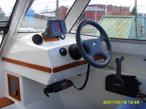

Jag har en Yamarin 5800 som jag monterade VHF:en enligt bild. Blev bra placerad då den inte är ivägen för benen m.m. och blev samtidigt lättåtkomlig. Jag bockade 2 aluminium bitar och monterade VHF bygeln på dom. För att dölja skruvarna som gick igenom plasten så tog jag vita plast täckbrickor. Syns också på bilden. Kabeln drog jag i en kabelkanal som jag satte fast med en bättre dubbelhäftande tejp än originalet. Sitter som berget. Kabeln går nu inte ihop med andra kablar som kan ge störningar. Kan skaffa mer detaljerade bilder på denna montering om någon önskar.

Har tagit en del bilder nu på min montering. Börjar med VHF mont. Bara att använda en smygvinkel för att få rätt bockning. Det ser inte så stadigt ut men är fruktansvärt stadigt.
Jag döljde bultarna med täckbrickor på framsidan.

Gesse, tack för bra tips. Här tror jag att jag sätter min VHF också. Exakt vad är det för aluminiumprofil du använt? Och vilken tjocklek på materialet?
Maila mig din adress om du vill så kan jag skicka ett par stycken. Jag har ett gäng liggandes till ingen nytta. Jag tror de är ca. 5 mm tjocka.

Nu sitter VHF:en monterad och på samma ställe som bilderna tidigare i denna tråd.
Dock, 5940 har inte exakt samma utformning som 5800 i fråga om styrplatsen så det krävdes en liten annan vinkel så jag gick i från alu.profil och satte in ett vinkeljärn, 90x90 mm, som kapades till 45 mm i den ände som sitter fast i båten.
Fungerade fint och så sitter det en bra teak list fram i 5940 som döljer skruvarna helt.
Men placeringen känns som den bästa för denna båt.
Jag tyckte också det var bästa placeringen. Man vill ju ha den lättåtkomlig och väl synlig.
