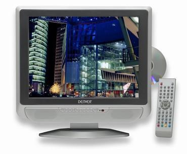

hej köp en 14 tums 12volts lcd kostar ca 1000:- på www.mp3playersttion.com
det finns med tv tuner i samt dvd,dom har flera olika jag köpte en stereo med tv tunser samt dvd och alla mp3 osv,totalt med stereon och lcd skärmen betalade jag 1900kr.
jag monerade den i taket så den inte syns utefrån.fuar kanon!!!!
