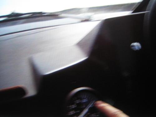

Min trycklog visar typ 55 knop när gpsen visar 45 så knopen kan du nog glömma.
 jag undrar var du har för trycklog och givare ?
 Själv kör jag med Faria.
 Jag vet att det är den biligaste !

 Hej igen
 Här komer en suddig bild på loggen 44 knop
