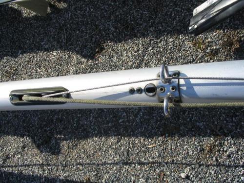

Här kommer bild. Detta bör fungera som sagt ovan, blev lite orolig
att jag mindes fel.
 Mitt förstag sitter strax ovanför öglorna men så lite att
det inte påverkar spinnseglingen misstänker jag.

Det är en Monark 700-mast, och jag mindes faktiskt fel - min ser exakt ut som på roheds bild ovan.
Men samma sak gäller alltså: spinnfallet träs genom en av öglorna, trots att förstagsfästet sitter strax ovanför? Eller ska jag låta spinfallet fladdra fritt? Man kan ju alltid pop-nita fast en ny ögla ovanför förstagsfästet om fallet behöver styras upp till trissan, är detta en bättre idé?
Senast ändrad av Stream | 28 mars 2007 | 16:37

Du har ett förstag som hakas i, inte optimalt, mkt drag i nedre kant. Ringarna sitter där för att haken inte skall svinga ur, högst otroligt, men kan hända med backstagen som vanligtvis använder denna typ av hake. Då säkras hålet med en rostfri liten platta eller en gummistropp som drar haken nedåt. Enda skälet till ha fall i ringarna är om det varit regeltjafs och/eller praktiskt pga eftermonterad rullfock. Givetvis vill du inte ha fockfallet ovan förstaget, om inte rulle.
