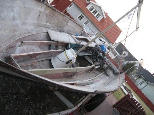

Har nu sågat bort den gamla durken, rivit ut allt fuktigt skum, det som är min fråga är de längsgående balkarna - heter det skott? jaja i alla fall de längsgående, det är 4 st ca 100-200mm höga 20mm breda inplastade med glasfiber. Dessa är fuktiga, tänkte slipa bort glasfibern på ovansidan för att de ska torka, sen bygga på dessa ca 20-30mm, samt plasta. Detta pga att golvet kommer lite högre, tror ni det funkar? - de är altså inte ruttna - bara fuktiga - kommentarer?

Ja, du har rätt - kanske lika bra att byta dem på en gång, så allt blir gjort på riktigt,dvs kapa dem ca 1cm från botten, så man får ett spår kvar som man bara kan stoppa ner nya i, sen plasta in dem helt. Frågan är vad man skall använda för material? - plywood? impregnerat trä?, obehandlat? eller lackat? Jag tänker att durken vill man ju skruva fast lite, inte så bra i plywood, blir ju från fel håll, impregnerat brukar vara skitvirke utan hållfasthet, lackat kanske plasten fäster dåligt på?, då återstår bara obehandlat - kommentarer?
Bifogar i alla fall en bild på hur det set ut just nu.

Så, efter många turer fram och tillbaka om bästa lösningen, (va även inne på U-balkar av aluminium att lägga ovanpå balkarna samt skruva fast i rätt höjd,) har jag nu provat min kommand lösning.
Det som skett nu är att jag kapade balkarna ca 2-3cm för att de ska torka bättre samt om träet blivit dåligt, gjort de hyfsat plana, samt idag provat att lägga en tryckt 21X95 av bättre kvalité (ej Byggmax) på höjden ovanpå som jag skruvar och limmar med puruetanlim, samt plastar fast, sen hyvlar till rätt höjd, denna lösning får det bli! Då de gamla balkarna klarat sig bättre än jag trodde. Bifogar en bild på mitt prov
