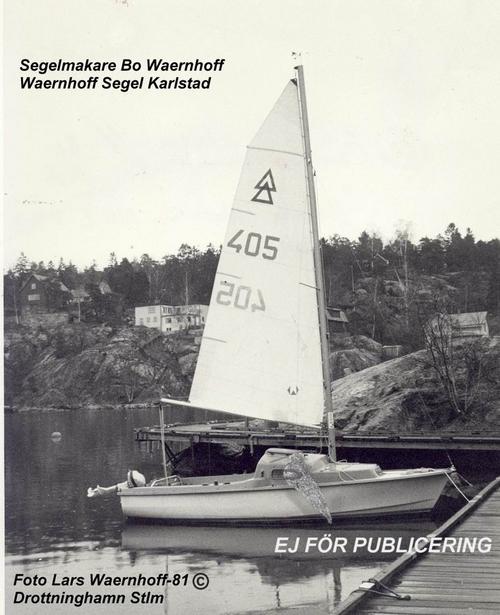

  Frågan är om du behöver byta mast? ja tror att problemet är ungefär som vad det gäller Stortrissen m.fl. 70-talsbåtar. För långt bomlik å för lite yta upptill (1/2 kvm upptill motsvarar nog 2 kvm nere vid bommen, då det alltid båser mer högre upp), vilket bland annat ger för kraftig lovgirighet.
   Med dagens tunna å stumma dukar och lätta lattor kan man göra en rejäl akterrunda å korta in bomliket (se bild på Stortriss). Med det nya storseglet balanserade Trissen fint och tog betydligt bättre höjd.
