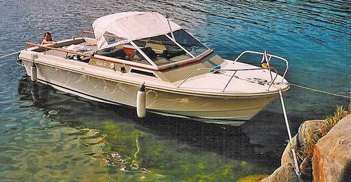

Har en Windy 22hc och märkt att durkramen (trä) blivit kexig på en del ställen, främst på styrbordssida akter samt mot första skottet innan motorrummet.
Är det någon som har erfarenhet av detta och kanske kan komma med några råd innan jag river ner panel etc.
