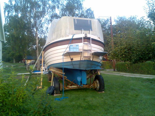

affelotta 0 Postad 15 Februari , 2007 Hej alla. Jag såg nu på båten (snipa) att jag behöver byta roder. Jag ska plasta ett själv från grunden. Jag vet efter den lilla erfarenheten jag har att backa men en snipa är väldigt svårt. Eller att manövrera i hamn kräver lite erfarenhet. Frågan är nu. Är det lönt att göra det nya rodret lite större (längre)? Kan man vinna lite bättre svängradie? Rodret som sitter där nu ser väldigt litet ut om man jämför med båten Mvh Affe Dela detta inlägg Länk till inlägg Dela på andra webbplatser
Nitro 2 Postad 15 Februari , 2007 Från mitt perspektiv ser rodret väl harmonera med det som är synligt på bilden. För som du redan kontaterat så är det svårt att backa med en snipa. Så behåll storleken som du har idag. mvh/Nitro Dela detta inlägg Länk till inlägg Dela på andra webbplatser

orven 0 Postad 15 Februari , 2007 Ett gott råd. Ändra aldrig på ett vinnande lag om du inte behöver det och det här med att backa med en timmerstock, är du inte ensam om. Förmodligen så har du märkt att din båt går bra att backa åt ett håll och det beroende på att axeln går åt vänster eller höger. Felaktigt roder kan göra så att du måste ta upp den och återställa till ursprungsskicket och det är inte kul mitt i den ljuva tiden som man ska bruka båten. Jag vet inte vilken snipa som du har, som gömmer sig där under pressen, men om jag var som dig, så skulle jag kolla runt lite i båthamnar efter en likadan snipa och kolla deras roder och försöka att få igång ett samtal med ägare till samma båtar. Ett fenomen som jag upptäckte med min tidigare snipa, var att efter skränkningen av propeller så var det stort set omöjligt att backa rakt med den och det berodde förmodligen på att vattenmassorna rörde sig på ett annat sätt runt rodret efter denna skränkning på 1 tum. Kompisen gjorde om sitt roder efter det att han hade fått plastpest i det och det nya rodret blev 3 cm smalare (tunnare) och han fick ta upp och göra om rodret till original och se...plötsligt gick det att svänga, både när han backade och körde fram. Kolla först med motsvarande snipägare. Senast ändrad av orven | 15 februari 2007 | 20:48 Dela detta inlägg Länk till inlägg Dela på andra webbplatser
micke24 0 Postad 15 Februari , 2007 Inte bara ett gott råd,också ett klokt råd! kolla om möjligt med andra som har samma båtmodell för att kanske hitta en bättre lösning,annars ska du nog ersätta det gamla med ett likadant för att slippa en massa strul. Mitt roder är väldigt litet i förhållande till båtstorleken 8.30x3.30 men funkar faktiskt bra (intrimmat till båtmodellen). det är ju aldrig riktikt säkert att man hamnar där man tänkt när man backar en snipa. Senast ändrad av micke24 | 15 februari 2007 | 21:37 Dela detta inlägg Länk till inlägg Dela på andra webbplatser

GostaU 0 Postad 17 Februari , 2007 Jag gjorde ett nytt roder till en Saga 20-snipa en gång, det som satt på (i princip en vanlig plåtskiva) styrde uselt på back o i låga hastigheter. Dels gjorde jag det något större och så att det följde båtbotten bättre, dels formade jag det till något som i varje fall påminde om en NACA-profil, och det gjorde stor skillnad, både vid backning och vid låg fart. Gjorde det av marinplywood soam jag limmade i flera lager, formade och epoxibehandlade, fungerar fortfarande utmärkt efter 15 år. G. Dela detta inlägg Länk till inlägg Dela på andra webbplatser
affelotta 0 Postad 21 Februari , 2007 Hej igen. Nu har jag funderat bra länge. Jag ska inte byta rakt av men jag ska göra ett nytt roder bara för sakens skull. I min lilla värd så måste det gå att göra det lite större för att det ska få mer grepp i vattnet. Det är meningen att det ska vara i samma form som original fast lite mer yta. Skulle det inte fungera så kommer det att gå att byta i vattnet. Resultatet kommer senare i sommar att skrivas i detta forum. Mvh Affe Dela detta inlägg Länk till inlägg Dela på andra webbplatser
