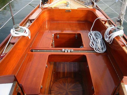

Kan också vara ett alternativ, utan tvekan snyggt enl. bild.
Tackar även för detta tips!
