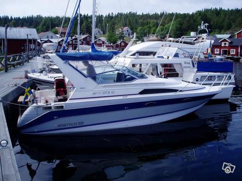

Kan bara tillägga att det blev i dag en Bayliner 2955 Avanti..... :)
Grattis!!!
Hoppas ni blir nöjda och får en härlig sommar.
En bild kanske?
/Persk

Ordnade till det med bilden.
Håller på och ser över annat med bildhanteringen i forumet.
//stavhammar

Bild på båten kommer......
