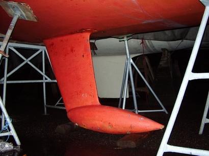

Här en bild innan arbetet sattes igång.

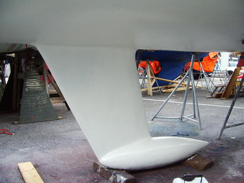

Och här en bild då det nästan är klart.

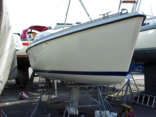

Och en med den nya vattenlinjen, denna drogs på sent på kvällen med ett laserpass.
