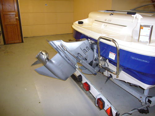

Sen har jag fått tipset att höja motorn ett pinnhål, men det väntar jag med tills jag har provkört och ser vad den varvar.
Håller samtidigt på att sätta dit den nya pylon jag köpte.
