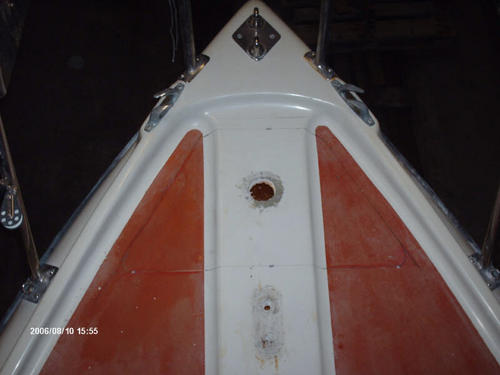

Jag funderade länge innan jag satte sticksågen i däcket
När det gäller ankarboxen återstår montering av elintaget för landström, lite avbalkningar för att hålla ankarlinan på plats och att montera luckan. Målning av däcket får annstå tills våren.

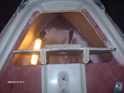

De integraltankar jag byggt har jag plastat ivändigt via manluckan som ahr haft en storlek och utförande som jag visar på min däckslucka ovan.

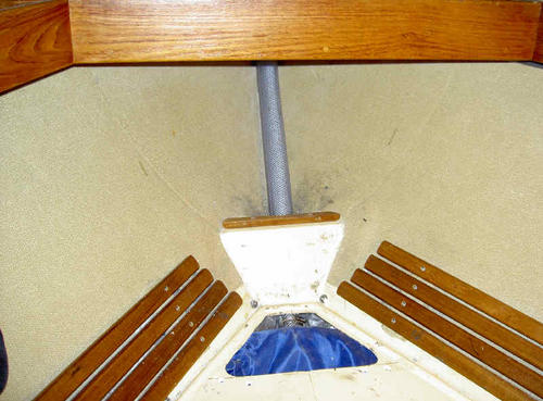

Själv har jag skippat integraltanken på min storfidra då jag kom på att jag hade en Plastimos trekantiga plastsäck liggandes sen några år. Jag blev tvungen att ta en liten manlucka för att kunna montera vatterstaget till peket och passade på att trycka in tanken. Har ett par bilder på manluckan i en annan dator och jag återkommer med dem.
coastie
Du behöver nog ite va orolig för att en integraltank skall skall förorsaka böldpest. Jag har målat de jag tillverkat med tvåkomponentsfärg invändigt, del för att göra dem tätare än med gealcoat och dels för att minska möjligheten till plastsmak.
Sen jag skrev mitt tidigare inlägg kom jag på att man ju kan plasta upp dem invändigt med glasfiberväv och epoxi och efteråt stryka ett lager epoxi utanpå så har man ju fått ett tätskickt. Det är ju så man gör en epoxibehandling i princip. Kostnaden borde bli ungefär det samma och så slipper man klabba med färg mm.
Bifogar några bilder på montering av mion plastsäck. Tanken/säcken är på plats. Det var inte helt enkelt att dra i påfyllnadsslangen. Fick använda lämpor och knep. Det var trångt då jag inte ville ödelägga nåt av inredningen.

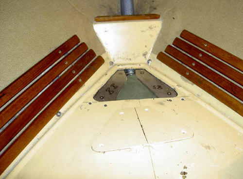

På denna bilden har jag monterat ett par rostfria plåtar som upplag för manluckan. Det är dom det står SB och BB på. Jag har lagt en liggunderlagsbit över tanken för att minska risken för skav.
plåtarna  har ju ytterligare en funktion. Om jag i hastigheten skulle glömma vilket som är styrbord och babord såär det ju bara att ta bort madrasserna i förpiken lossa manlucka och där har jag svaret.21.gif\

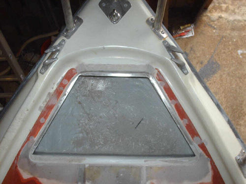

Manluckan är på plats och även det främre skottet. Utrymmet för om detta funderar jag på att använda till kättingbox om/när jag skaffar ankarspel.
