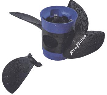

Jag funderar att köpa mig en propulse propeller!
Är det nogon som testat, eller äger denna 4 - bladiga komposit propeller?
Annars finns det information på www.propulse, finns en informations film där på svenska, vad tror ni om denna sjövänner??
Mvh Jonte
Skaffade en 4 bladig propulse till en Suzuki 65 hk 2005. Enda felet var att jag väntat för länge med investeringen. Mycket bra, framdriften kan optimeras efter dina önskemål. Underhållsfri!
Jag köpte en propule till min förra båt (Ockelbo T16). Blev oerhört mycket bättre. Min stålpropp var inte i bästa skick och gav stora vibrationer som märktes både på ratt och motor, dessa försvann helt. Fick även upp topphastigheten med ca. 2 knop och den gick rakare i låga farter.
Jag hade en till en 50Hk Suzuki!
Fungerar suveränt.
Tänk däremot på att ha 4 blad i reserv i båten, det räcker inte alltid med ett om du går på ngt hårt...

Och tappar du skruvarna så får du dyka om du inte har reservskruv med dig.2.gif\

Det finns inget entydigt svar. Man kan inte säga att propulse är sämre eller bättre än en konventionell prop. Det är lättare att få fördelar propulse med en mindre motor eftersom båten kontra motorn spelar större roll i segmentet. Att last i två peroner extra i en båt med mindre motor spelar en himmelsvid skillnad i jämförelse med en båt med en motor på låt säga 150hk. Det med tanke på att propulsen kan regleras(stigningen) beroende på användning.
Åker man ensam i en mindre båt med en mindre motor är det lätt att optimera toppfarten. Vill man inte koncentrera sig på toppfart utan vill ha lite mer kraft, leka lite mer, vara fler i båten eller åka vattenskidor, så kan man reglera stigningen så att det passar förhållandena.
Vet man däremot vilken körstil man eftersträvar är det optimala en fast prop, framförallt i de övre registren(hk).
