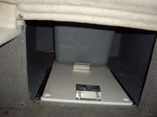

Håller just på att spåna på samma sak...
Tänkte bygga/köpa en kyl som skall in i utrymmet på bilden.
Håll oss uppdaterade om du kommer på något smart, jag säger till om dito.
