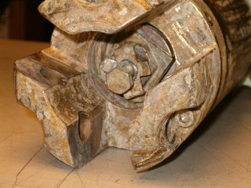

Propellerbladen sitter på en bastant bronshylsa. Längst akterut har den en stor bronsmutter som är låst med en vanlig sexkantsskruv. Den i sin tur är låst med ett plåtbleck som är uppböjt mot sexkantskruven.

Längst (akterst) ut ser du den sexkantiga låsskruven som låses med blecket och sedan den stora bronsmuttern.

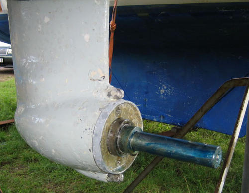

Jo som du förstår så är de tre bladen bortplockade.

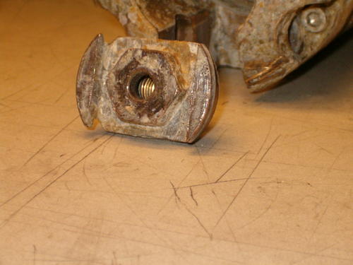

Här är en bild till där den stor bronsmuttern syns bättre. Den är både rund och har sexkantsskalle som man drar upp med en hylsnyckel.
