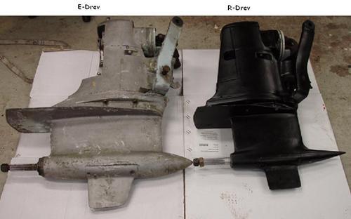

Här kommer bilder på E-drev (det gråa) och R-drev (det svarta).
Mitt R-drev har så kallad rundbanekona dvs ett förlängt växelhus.
