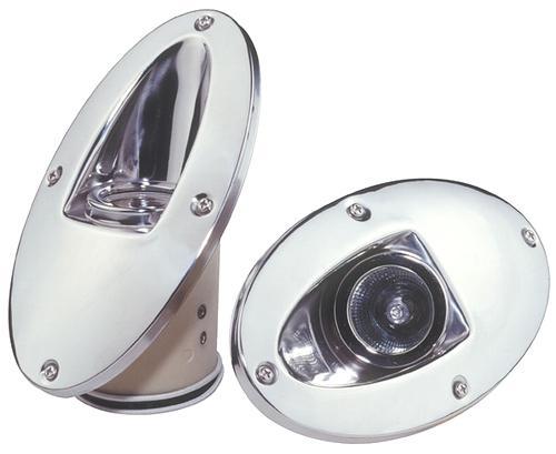

Som sagt många olika åsikter, tack för alla synpunkter. Letat lite på den amerkanska marknaden och hitta dessa rostfria relativt diskkreta, dock svårt att veta hur bra de lyser, tydligen 50W lampor.(se bild)
Rätt snygga tycker jag.
