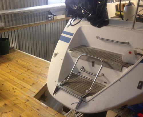

Jag har själv en Crown/Finngulf 39 där det sitter en fabrikstillverkad men eftermonterad badbrygga, som jag uppskattar grymt mycket. Har stor nytta av denna vid bad, upptagning av ankare, tilläggning och även då båten står på land så blir det inte lika högt med stege, eller som här på bilden i båthuset.
Enda nackdelen är att det blir lite sämre stuv och åtkommlighet under däck längst bak.
Att göra en egen form och göra den med de rätta vinklarna, lutning och krökning kan ju vara ett alternativ men rätt mycket pyssel. det kan även vara rätt knepigt att plasta fast den runt om, Man bör även tänka igenom åtkommligheten i samband med att man designar hur den skall se ut, troligen svårast att plasta fast längst bak i aktern.

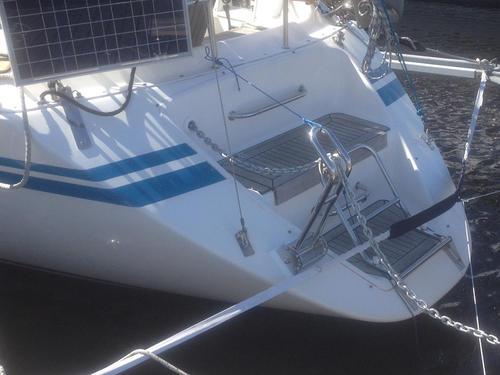

En bild till på integrerad badbrygga.
Montrerade ankarspel i år och upplevde nackdelen med att det är trångt pga bryggan, men annars bara fördelar.
