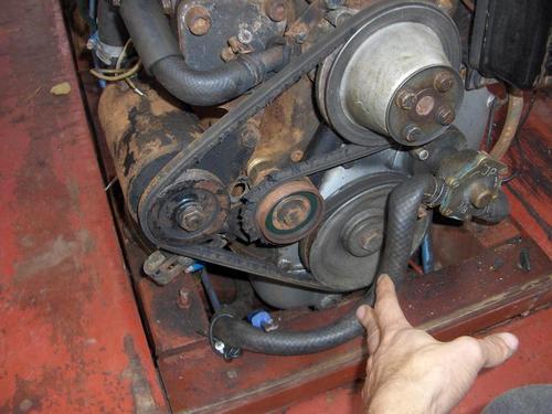

det går att köra med dubbla pumpar, det gör jag på min b20. men det blir lite halvkrångligt med remmen som kolliderar med impellerpumpen(sjövattenpumpen), det löste jag med en kamremspännartrissa från en (tror) mazda 626 som jag moterade i fästet för bilgeneratorn på blocket (jag har likströmmare fäst i limpan), då kan man dra remmen mot limpsidan mellan vevaxeln och och bilvattenpumpen, alltså går ryggen på remmen över kamremstrissan ganska nära generatorn, kan nog fixa en bild om det blev oförståeligt.
Smidy, har du möjlighet att ta ngra närabilder på din motor:), skulle uppskatta det jäkligt mycket, men vad tycker du om bilkylare med elfläkt??

nå nu har jag plåtat, j*vla tur det...har inte haft upp motorlådan sedan midsommartagen, då såg remmen lite krasslig ut, men nu såg den fördj*vlig ut! så det var tur att frågan komm upp 21.gif\
Tack Smidy, nån jäkla nytta ska du ha av mig, nu ska jag rita lite på papper och fundera hur ska det gå till med projektet... :-) den remmen såg imponerande ut...Hehe.. Tack för all hjälp hitills
