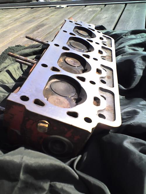

Vår Ockelbo T17i har blivit liggandes hela sommaren eftersom vi inte var smarta nog att ta den till verkstad. Nu har en professionell båtmekaniker gått igenom toppen och kyllimpan. Limpan var bra, toppen skev och nu planad 0,30 mm. Ventilpackningar är bytta och toppen rengjord och fin. Idag har vi satt dit allt, och nu har vi inte vatten eller bensin i motorn längre utan (surprise surprise! ;) ) ett ANNAT problem.

Hej! Blir svårt att förklara via text, Skall ändå försöka, I praktiken skall vatten pumpen förse motorn med kylvatten genom kanaler som löper paralelt med cylindrarna och toppen, Är det så att det är vatten i cylindern är det antagligen fel monterad toppackning eller spricka i kanalen för kylvattnet. Enda stället du kan få in vatten i cylindern är via läckage i toppen eller packningen, i själva blocket är långsökt. Mitt råd är att ta ett komp test till att börja med, Den cylinder som tar in vatten bör ha ett sämre värde.

Helt säkert en spricka i toppen! Komptesten kan vara OK trots spricka beroende på storlek och var sprickan sitter!

För det första så går det inte att testa en limpa med enbart fotogen. Man måste trycksätta limpan när den är full med vatten (eller fotogen).
Likaså toppen måste trycksättas för att se alla ev.defekter.
Du har säkert felet i någon av dessa detaljer.

Vid toprenovering ska ventilern vacumsugas från insug avgas sidan detta görs på renoverngsfirmorna för att se ev läckor dock kan ändå sprickor finnas som ligger vid tex styrningarna enklast hittas dessa med vanlig läckspraj dvs en indikator och en framkallare, samma som används av svestsare finns hos järnhandlen och är användbart till mycket annat.
jag har hafft samma fel , flera gånger att det kommit in vatten i en cylinder.
och det har berott på just dessa fel  , trasig topplocks packning,
trasig limpa , sprucken topp(grymt svårt att se), förstora kylkanaler i toppen pga av rost. så topplocks packningen inte tätar. deta blir specielt påtagligt efter att man plannat en gammal rostig topp mycket.samma sak med motor blocket, förstora kylkanaler pga av rost.
