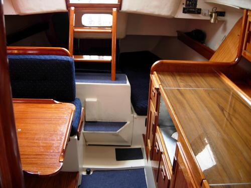

Skulle precis slå till då det visade sig att den nya motorn inte får plats under huven som måste höjas ca 10 cm. Då försvinner lill-tjejens barnkoj samtidigt som nedsteget blir konstigt högt, det blir även fult. Jag drog mig ur!

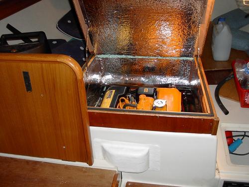

Efter att ha pratat med Vetus generalagent, fick jag en bild som jag bifogar för eventuellt andra Fenixägare som går i motorbytartankar. Där ser man tydligt hur motorlyckan höjts med en enligt mitt tycke rätt ful trälåda. PS, notera att insteget till stickojen bakom blir rätt bökig samt att barnkojen mellan stickkojerna försvinner (se bild i mitt tidigare inlägg).

Det blev en ny Vetus och huven höjde jag genom att dela den i två halvor (topp och botten), plastade upp ca 5,5 cm. Med hjälp av ett glasspaket som en form gjorde jag plats för vattenpumpen.
Ny motor i Fenix höjer hela båten. Jämnare gång, marschfart på 6,5 knop (även i motsjö), stannar direkt när man vill, självluftande och en massa annat. Framförallt känns det skönt att ha en motor man kan lita på och som är ren och fräsch.
