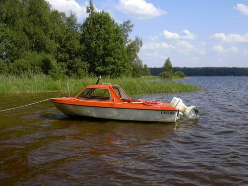

Jag har nyligen köpt en Jofa Winth 485 HT-78 med Johnson 55hk-77 som fungerar ok fast den stått något år. Tidigare ägaren (tyvärr ej längre i livet) skrev på ett annat forum ang planingsproblem/låg fart vid tyngre last, se länken:

1.Jag kan bara hålla med vad som skrevs, motorn går fint enl vad jag hör och varvar 5000-6000 vid fullgas. Ensam i båten planar den ganska snabbt och kommer upp i ca 23-25 knop, men borde väl kunna göra 30 med denna motor, ska ju kunna dra vattenskidor etc? Den är ju tom 5hk starkare än rek max motorstyrka. Någon som har en liknande båt/motor?
2. Med 2 vuxna och två barn i tonåren har den svårt att plana, kommer max upp i ca 15-19 knop oavsett hur jag lastar i båten. Jag har riggen i läget längst in mot aktern. Det följde med Hydrofoils som jag monterat och tyckte då att båten planade lite lättare men gick ej fortare. Innan montaget så släppte, kaviterade propen ibland även med sprinten i innersta läget. Några tips? Kan Smart Tabs hjälpa? Kan man sätta dit Powertrim, finns kanske beg? Blir förstås dyrt för en så gammal motor?
3. När jag gick igenom motorn såg jag att en tändspole hade en spricka rakt över i den svarta isoleringen. Har läst lite här om att det kan orsaka prestandaproblem, men då motorn startar bra och varvar upp till rek varvtal och går jämnt, så bör väl ej detta ge någon prestandaförlust?
Ska kolla komp osv sedan för att se om det kan vara en orsak, men jag får för mig att det hellre har med båt/motor inställning att göra.
 Propen är standard 15 stigning. Botten är nog inte helfäsch heller, så ett par knop sackar den nog pga det.
