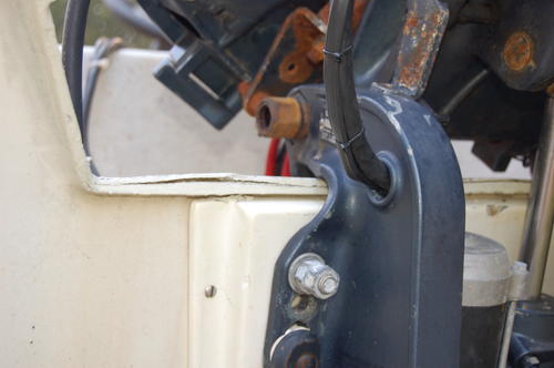

Nu behöver jag tips på hur jag lagar båten. Körde på en sten och det var inte på tomgång precis7.gif\smiley-frown.gif\
Växelhuset sprack så det måste bytas men akterspegeln fick sig en smäll så det räckte. Bifogar ett par bilder på bedrövelsen och ber om assistand med kvalificerade tips på hur man bör laga detta på ett bra och enkelt sätt.

Välkommen i skaran (som har stött på nåt hårt under vattenytan).
Nåväl, till akterspegeln:
Jag skulle nog göra nåt så här att jag först slipa ner ordentligt på bägge sidorna och sen skulle jag lägga på några lager (4-5 lager) matta och polyester på bägge sidor (vikt över kanten) och sen topcoat på för att få skydd mot vatteninträngning. Vill du ha extra starkt så använd istället epoxy och väv (fast det är dyrare) och sist 2-komp färg för skydd mot vatteninträngning.
Sen skulle jag göra en skiva, lika hög som kanten som sticker ut i motorbrunnens övre del på utsidan så den skivan blir jäms med kanten. Använd vattenfast plywood och lackera den sen några gånger för att få den vattentät. Det blå området i bilden.
Sen gör du en duralaluminuimplåt (3 mm kanske räcker?) som går på utsidan, över kanten och ner på framsidan. Det röda området i bilden.
På så sätt får du stöd på båda sidor och så får du stor fördelning över akterspegeln av dels plywoodplattan dels vikta aluminiumplattan när du hänger på motorn och drar åt motorbultarna.
Täta bulthålen med Sikaflex samtidigt som du sticker igenom bultarna och ha muttrarna på utsidan (akterut) så kan du lossa motorn vid behov utan att förstöra tätningarna genom akterspegeln för motorbultarna.
Verkar inte bli allför komplicerat som jag ser det i alla fall.

jodå här kommer de i bättre storlek
en i taget (kan man bifoga flera samtidigt)
Hej Bo,
Känns redan mindre bedrövligt.
Vilken hjälp!
60 och 70 hk är samma
Tack
mvh
Sudden

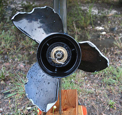

Har själv gått på i sommar, dock inte så det uppstod sprickor
men väl en fördärvad propelleraxel samt oljeläckage från
vxl-huset. Jag har en 90 hkr Yamaha och jag väntar med bävan på

Var dock ute i helgen och dök efter den med framgång men det var faan vad den såg ut, repig och dan. Vi hittade ett gäng skeddor från utombordare kring grundet, tydligen fler som hittat stenen...
