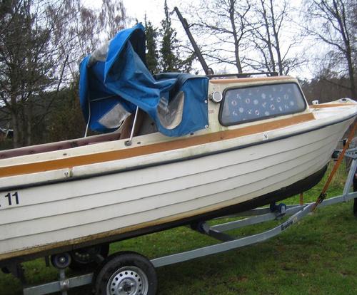

ligger båten fel på min trailer
hörde att en kille sa att båten ej ska liggga på sido rullarna. min båt ligger på dessa. alltså inte på skrovt. är det inte bra för botten? låter lite lustigt. nån som vet? tackar
Båten ska vila på kölrullarna och bara stödjas i sidled mot sidorullarna...
MVH
Magnus
jo det vet jag igentligen. men ta den skada när den ligger så här ? svårt att ställa in den så kölet går i
sänker ja ner sido hjulen så måste jag höja dom innan sjö sättning annarrs gå kölet imot järnet på vagnen. hur höjer man sido hjulen på bästa sättt genom en domkraft?

båten väger 600 kg. få sänka sido hjulen så båten kommer ner på kölet. är nog det enklaste ja kan göra. kan man ta en domkraft sedan när man ska höja dom? borde vara enda setet
Kan du inte få dit en kölrulle till på tvärbalken/axeln man ser på bilden?

jobbigt o svetsa o sånt för att få dit extra rullar. gå ej höja rullarna som kölet ska vara på, redan max höjd. det bästa måste nog vara att sänga sido hjulen så gå den på kl hjulen.bara man kan få upp dom när man ska sjösätta. om man få under en domkraft där
Förstår inte...., problemet är att bakersta rullen kommer bakom kölen -eller? Om du (låter) tillverkar ett fäste som klämmer runt axeln för en extra rulle på rätt höjd, så får du stöd! Gissar att sidorullarna sitter klämda runt rambalkarna? Kolla på andra vagnar för tips, kanske finns att köpa löst till din... Ligger båten rätt i längdsled?  Har du fler/bättre bilder?
/Fredrik
ja den bakersta rullen kommer bakom kölet. den glider bara på den när man trailar upp båten. sänker man sido hjulen som du set på bilden här så gå kölet inte över hjulet= gå ej få ner båten när man ska sjösätter
Måste båten så långt fram på trailern då? Kan du inte backa den så att kölen ej trillar över sista rullen. Vinchen med stopp ser ju ut att kunna flyttas på ett enkelt sätt.
jo det kanske skulle funka bara inte båten slår ner iomed att mycket tungd bli där bak.
