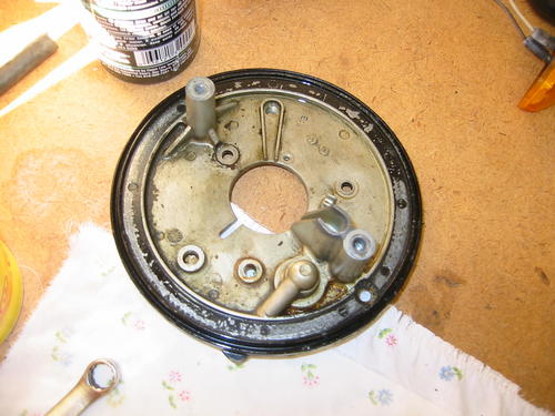

Hade isär förgasarna från min AQ151.På båda förgasarna hade packningarna mellan spjällhus och halshus(eller va de nu heter)fösvunnit.Ålderdom och baktändning antagligen orsaken.Hörde mig för efter renoveringssats från US-Parts.125 euro(ungefär 1250 kronor)styck.Enligt mej är priset rejält i överkant.Jag skar åtminståne till mina packningar själv och det funkar perfekt.Ställde in luftskruvarna enligt verkstadshandboken och det funkar bra.
Kan kopa fulla renoverinssatser for Solex 44 for ca $25 pa eBay. Eller, de mest vanliga packningarna (innehaller inte accelerationspumpmembran) for ca $25 hos lokala Volva Penta handlaren (fann en ny och storre som ar oppen pa Lordagar).

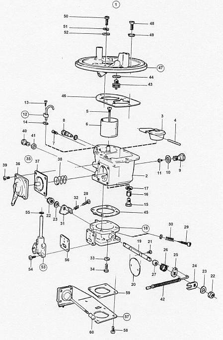

For de som ar intresserade, har kommer en sprangskiss pa Solex och aven bestyckningen pa mina fogasare ((AQ171C eler AQ251). Tank pa att det skiljer lite mellan motormodellerna, men samma forgasarhus kan anvandas across the board.
Skiss #:        Storlek:
43              1.7      (needle valve)
5               E5200    (idle jet, borde vara 70 enligt Seloc)
11              147.5    (main jet)
12              70       (accelerator jet, borde vara 80 enligt Seloc)
6               44 32    (venturi)
8               60       (air jet, borde vara 190 enligt Seloc)
Ovanstaende ar de siffror jag kunnat tyda pa munstyckena. Hoppas det ger lite vagledning at nagon

Ni kan ju nämna nummer på den fina sprängskiss som är bifogat i tråden.
