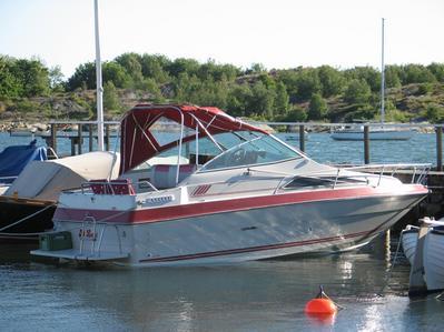

Har en Sea Ray 21 MC Seville och skadade min propeller vid upptagning, klantigt men sant. Nu hade jag en extra propeller men det verkar som den är inte helt rätt för båten, går inte att se vad det är för typ av stigning. Jag har en 5.7 Mercruiser och motorn varvar nu med denna propeller ca. 4.700 rpm vid max och gör då nästan 28 knop (enligt GPS). Den propeller jag gjorde sönder står det 14 X 19 på och då varvade inte motorn mer än 4.300 rpm men gjorde drygt 32 knop. Enligt motorns spec skall denna motor varva vid toppvarv 4.600 - 4.800 rpm.
Nu måste jag skaffa en ny propeller, är det någon som kan hjälpa mig att välja rätt propeller ? Nån som har en begagnad på lager ?
