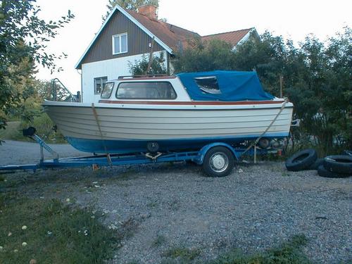

min crescent 525  ha svårt o plana när man är 2 st i den. 40 hk
kanske borde ja köpa vingar till denna vad tror ni?

Skeddan ser ut som att den sitter nedanför botten, eller skall jag stoppa i linserna??
Ser ut som att riggen är för lång.
//Calle
Ser ju schysst ut med vingar.
Frågan är hur roligt det blir med hål i kavitationsplattan om man skulle ändra sig.
Ser ut som om motorn skulle upp en bit, ska inte kavitationsplattan sitta i höjd med bottnen på båten?

vet i tusan köpte den för ett par månader sen. max motor är ju 25 hk sa dom på bil o marin i växjö. men 40 verka många ha på denna. men svår planad med 2 pers i den. visst e ja från växjö

(Hittade ingen bild på 525:an så jag vet inte)

hade du 525 oxå eller? det är ju köl på denna båten så kavitationsplattan ska väl ligga jämt med skrovet. alltså inte på botten på båten? tror den ligger rätt så bra där. gjorde mycket med fenor då menar du

Nä, jag har en planande styrpulpet. Jag tror inte att Du skall hoppas på för mycket på din båt i och med att Du har den kölen, men att Du lyfter upp aktern, det är nog klart.

525 är väl bara halvplanande?
Lite av snip köl på dom.
Borsan hade en med 35 hk planade aldrig.
Mvh Patrik
Nu har jag kollat på 525:an, jag tror inte att Du får den att plana alls, tyvärr.
den halvplanar i allafall när ja kör själv med den
