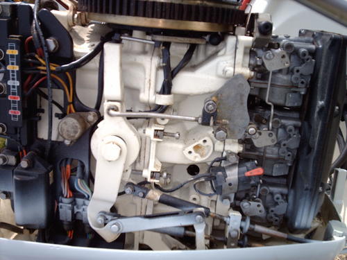

Då motorn sprutar dåligt med kylvatten så tänkte jag nu byta impeller. Verstäderna hade inte tid innan midsommar så det är lite kris :)
Jag är osäker på hur jag får loss växelhuset...
har lossat de 5 bultarna ner till men hur gör jag vid växelföraren?
Har sökt i ämnet och hittat massor men inget exakt om min motor
motorn är en Johnson 60hk från 90.
bifogar bilder
Hej kolla var växel staget går ut under powerhead
sitter en bult där och en gummi damask lätt att få bort
svårt att få på.
glöm ej att bort bulten under styrfenan.
har gjort det förut och det var inte lätt.
lycka till.
aha, så styfenan ska också bort...
men powerhead vad är det?
antar att jag måste lossa infästningen till växelpinnen som går från växelhuset till växelföraren?
syns knappt alls på bilden men jag kommer åt den från andra sidan om jag lossar på bensinpumpen (tror jag det är hehe)
lyfter tråden...
någon som kan säga om jag måste lossa uppe vid växelföraren?
växelhuset är nu loss och går att dra ner 1 cm men det känns som växelpinnen som går ner till växelhuset måste lossas, frågan är bara var?
det är väldigt trångt under förgasarna :)
Hej.
Jag har precis bytt impeller på min johnson 60Hk -83 lite äldre än din.
Men jag fick ta bort luftburken för att komma åt.
På min växelförare så fick jag lossa en m6 bult som satt lodrätt, sen så lossnade växelhuset.
Det var lättare att komma åt när man hade lagt i växel framåt.
/Magnus
tack för svaren!
har nu fått loss växelhuset och står och försöker knacka/dra av den gamla impellern (som för övrigt ser fin ut??)
kan tillägga att jag också fick ta av luftburken, lossa bensinpumpen (tror jag att det var iaf haha) sen fick jag lägga i backen för att komma åt växelförarens infästning och där lossa en bult.
några tips på hur man får av impellern utan att ha sönder något?
är inget proffs direkt :)
På min så satt det en liten metallbit som ser ut som en halvmåne, så jag fick trycka i en platt mejsel i lagom storlek i skåran som finns i centrumringen i impellern.
/Magnus
