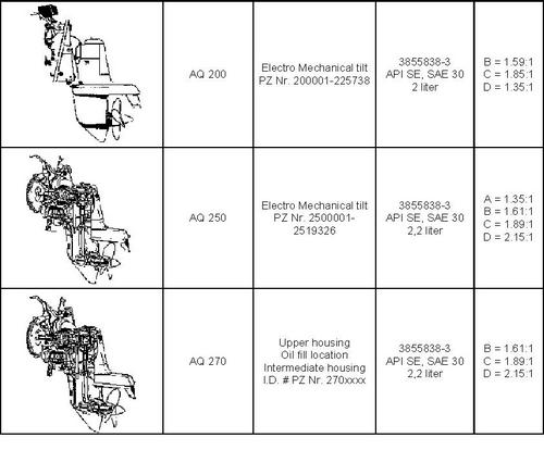

Du ska ha samma som i motorn sae 10w/30 alt 10w/40
mvh Ohlsson
Gissningsvis blir smörjningen felaktig och drevet skär på sikt. Om inte annat lär det slitas onormalt. Ungefär som om du använder transmissionsolja istället för motorolja i motorn, dvs inget bra.
Volvo rekomenderar i servicemanualen hypoidolja, dvs typ den växellådsolja du har fyllt på med.
Däremot går det även fin-fint att köra på en mineral motorolja.
Jag kör själv med (och har alltid så gjort) vanlig mineral motorolja.
Detta klarar dreven utmärkt.

INTE hypoidolja i ett VP 200 drev...motorolja...samma som motorn,
men din olja är för tjock.....byt till det som är rekomenderat..
