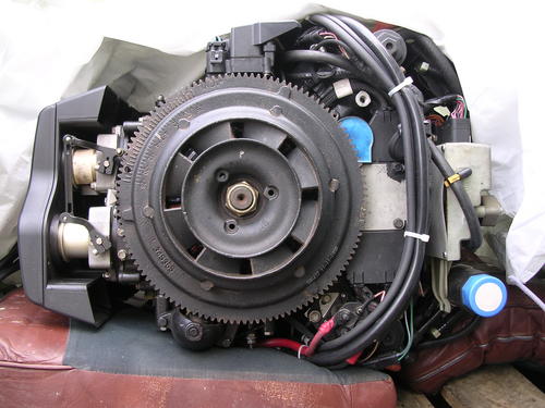

Jag ska lyfta på en Evinrude 200hk-98 motor på båten och undrar vilka gängade hål som ska användas som lyftpungter???
Min 160 kg mariner lyfts i en ögla som gängas i svänghjulet, kanske finns nåt likn. till din? kolla med märkesverkstad. Ett alternativ är 2st 3m stroppar som strypes på var sida under nedre kåpan.

Jag har just gått igenom samma sak, lyfta från liggande med tipsen att lyfta i svänghjulet. Var skeptisk och stroppade runt motorn med följd av flera omkopplingar för att komma i rätt vinkel.
Men nu ser jag att flera rekommenderar svänghjulet, fast jag tycker det ser klent ut.
Senaste var nu en Evinrude 85hp på 120 kg....
Vill inte tappa den, vad är det för gängor i den, mindre än M8 och då troligt i tum ??
Typ en sådan här brukar användas.
120 kg är 1.2 kN och en M6 skruv har en brottkraft på 12 kN för 6.8-klass och 16 kN för 8.8-klass.
