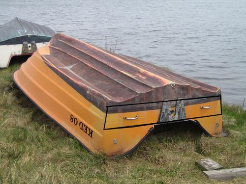

Dadde 0 Postad 27 April , 2006 Hej! Detta verkar vara ett kanonforum, hoppas jag kan få lite hjälp. Det är så att jag fått en båt, det är en Crescent 425 av äldre modell(-82?) På den blå märkningen står det att det max får vara 20hk. Det är så att jag har en 55hk hemma från -82, tvåcylindrig som jag gärna skulle vilja använda, Vad tror ni om att förstärka akterspegeln? Hur skall jag göra? Jag har tänkt mig att lägga en ca 3-4mm rostfri plå längs den övre delen av akterspegel (ca30cm) samt vika den längs båtens sidor. Plåten kommer att se ut så här I______I ungefär. Vad tror ni om detta? Båten ser ut som på bilden. Tack på förhand! Dadde Dela detta inlägg Länk till inlägg Dela på andra webbplatser

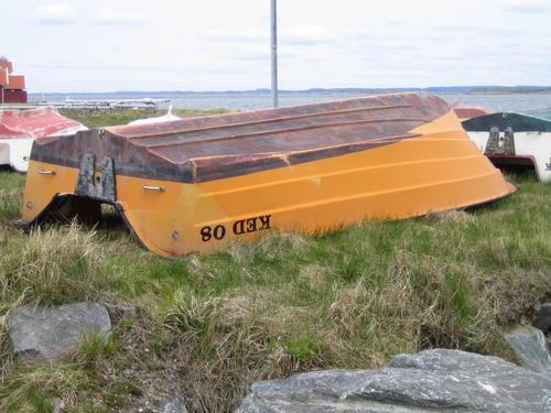

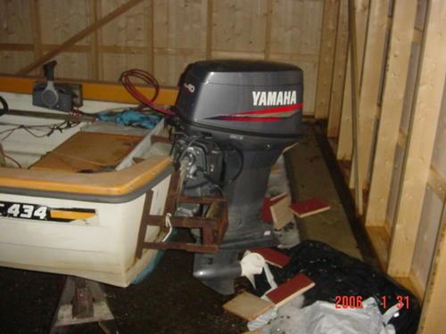

Dadde 0 Postad 29 April , 2006 Det låter ju kanon! Hur förstärkte du? Har du bilder? Här kommer lite bilder MVH/Dadde Dela detta inlägg Länk till inlägg Dela på andra webbplatser

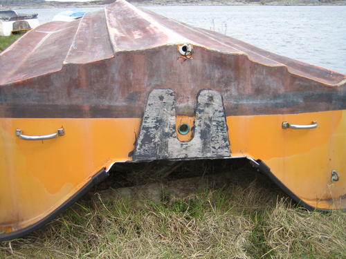

Dadde 0 Postad 29 April , 2006 Mer bilder på akterspegeln. Kom på att jag kanske får höja akterspegeln vad tror ni? /Dadde Dela detta inlägg Länk till inlägg Dela på andra webbplatser

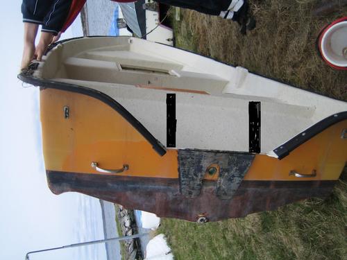

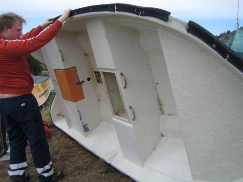

Dadde 0 Postad 29 April , 2006 Här kommer en bild så man ser insidan: Dadde Dela detta inlägg Länk till inlägg Dela på andra webbplatser

Dadde 0 Postad 29 April , 2006 Det var en glad nyhet!! Nu blir man jättesugen på att göra iordning den direkt!! Tackar jättemycket för svaret! Vad tror ni om att förstärka akterspegeln på detts vis. Det svarta är en rostfri plåt på ca 3-4mm. Dadde Dela detta inlägg Länk till inlägg Dela på andra webbplatser

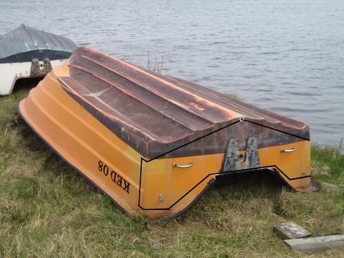

Dadde 0 Postad 29 April , 2006 Eller så här? Dadde Dela detta inlägg Länk till inlägg Dela på andra webbplatser
rillez 1 Postad 30 April , 2006 hej jag tog ett 45x45 vinkeljärn o svetsade fast en stor bricka i varje ände. staget satte jag i övre motorfästet så att det gick i båtenslängdriktning fram till tvärbalken som är på aktertoften alltså alldeles bakom luckan i som man sitter på.då får du 2 fästpunkter för motorn.innan när jag drog på så såg det ut som om akterspegeln höll på att vika sig.sen när staget blev monterat blev det alldeles stumt.har letat bilder men inte kunnat finna några o nu har jag sålt båten. mvh rillez Dela detta inlägg Länk till inlägg Dela på andra webbplatser

V8dc 0 Postad 1 Maj , 2006 Jag har adrig sett en sådan förstärkning som det ges exempel på. Förstärkningar med plåt som jag har sett är oftast bara vid motorn och då följer plåten även runt akterspegeln på ovansidan. Begripligt? Förslaget på lösning ser ganska tung ut om man väljer 3-4 mm RF. Har du kollat om akterspegeln är frisk? Jag skulle nog fundera på att plasta dit knän på insidan av akterspegeln Dela detta inlägg Länk till inlägg Dela på andra webbplatser

Dadde 0 Postad 1 Maj , 2006 Jag hängde inte riktigt med på hur du menade, skulle du vilja testa förklara en gång till kanske rita en bild? Alla: Ge gärna mer förslagpå förstärkningaroch kommentera även min egen förstärkningsidé, se bild MVH/Dadde Dela detta inlägg Länk till inlägg Dela på andra webbplatser

Crosswave 0 Postad 1 Maj , 2006 Om du nu ändå ska förstärka den här båten så borde du köra ungefär den här metoden (bild) med träbitar som du fäster i båten och sedan lägger ordentligt med glasfiber runt. Din plåt metod värkar lite långsökt..eller jag har ser inte meningen med det som en förstärkning. Plåten kanske håller kvar akterspegeln men den hindrar den inte från att spricka.... Dela detta inlägg Länk till inlägg Dela på andra webbplatser
Dadde 0 Postad 1 Maj , 2006 Jag ser inte någon bild. skulle du vilja försöka skicka den igen? Det kanske är bättre ta en 5mm plåt eller tjockare aluminum (tips på var man får tag i det mottages gärna) som bilden visar, bättre sämre? Dadde Dela detta inlägg Länk till inlägg Dela på andra webbplatser

rillez 1 Postad 1 Maj , 2006 nu ser du hur jag gjorde med vinkeljärnet hadde tyvär ingen bättre bild.nu ser du att motorn är bultad på 6 punkter istället för 4.inna jag gjorde järnen så höll hela akterspegeln på att vika sig men sen vart det stumr mvh rillez Dela detta inlägg Länk till inlägg Dela på andra webbplatser
Dadde 0 Postad 1 Maj , 2006 Tackar så mycket, nu förstår jag bättre! Det kanske var en bättre lösning. Du menar ungefär så här, se bild: MVH/Dadde Dela detta inlägg Länk till inlägg Dela på andra webbplatser
