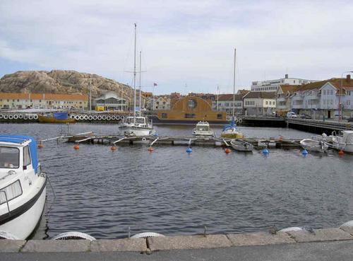

toaen 510 Postad 28 April , 2006 Hej Spotty och Lasse Jag jobbar fn. i den centrala delen av Kungshamn och kör dagligen förbi Turistbyråns flytande lokal. Tog ett kort som jag bifogar. Vi har ju olika smak. Själv tyckte jag att den såg förskräcklig ut när jag fick se den första gången. Men man vänjer sig. Andra tyckte att den såg fin ut. Invändigt lär den va väldigt fin. Lasse - Det hade väl varit något för dig att ha en permanent bobåtplats i Kungshamn bortåt gamla färgeriet: Där kunde du och Ru sitta i sittbrunnen på kvällarna och se när solen går ned över Smögenbron och vinka till Stefan Smoegen när han halar flaggan vid sitt hus, som ligger vid västra brofästet. tommy Dela detta inlägg Länk till inlägg Dela på andra webbplatser

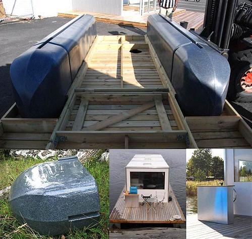

Pontoner 0 Postad 14 November , 2008 Hej alla sjöbusar. Att bygga en farkost (båt/pråm/bastu/gästhus)på vattnet är lagligt, Om du förser den med framdrivningsmaskineri och styranordning =(in/utombordsmotor) så är det dessutom ingen fast bebyggelse och behöver alltså inget bygglov. (på din mark) Skapelsen betraktas som Fartyg (=fritidsfartyg) och behöver inte registreras. (I sjövägsreglerna avses med fartyg varje farkost, som används eller kan användas till transport på vattnet) Så bygg din pontonbåt, bastuflotte, bo/husbåt, mobil gäststuga, flyt-brygga, flotte eller dylikt. En perfekt start och grund för sådana byggen hittar du på www.pontoner.se/ Lycka till! Dela detta inlägg Länk till inlägg Dela på andra webbplatser
