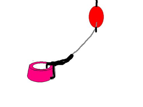

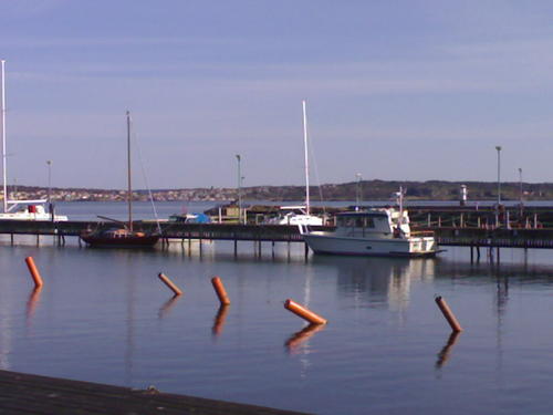

kommer att ha henne så att det blir rätt mycket sidvind förslag till bojvikter i kg.
har en trumma från en tralier väger ca 75 kg. utifrån sen då?
hon väger ca 3000kg fören e fäst i bryggan............hjälp7.gif\

Vad är diametern på trumman? 50-60 cm? låter lite tycker jag, du skulle nog svetsa på ett par plattjärn diagonalt som sticker ut en halvmeter på var sida som hjälper till att greppa i botten. Sedan så kan du nog fylla igen trumman med betong.
Bara min egna uppfattning-ingen professionell synvinkel
/Wille
Min motorbåt väger ungefär lika mycket och ligger i liknande läge.
Jag har en gjuten bojsten på ca 125 kg plus en p-ring på 75 kg.
Bara stenen räckte inte men det handlar ju inte bara om vikt utan mycket om form på viktena.
Jag skulle använda trumman, ev förstärkt som Wille föreslår, närmast båten och med en meter kätting efter en p-ring på 75 kg.
Man vill ju inte ha en så fin båt in i bryggan?
Upplysning! Går inte att svetsa i en bromstrumma, gjutjärn av något slag....
Skaffa flera!
/Fredrik

Vet inte hur mycket sidvind du får men tror inte du kommer speciellt långt med trumman om du vill vara säker, som sagt det kanske kan gå om du försöker svetsa på järn eller bulta fast järn och även gjuter i den. Känns lite tveksamt ändå, beror ju givetvis mycket på bottenförhållandena också. Hur som helst så ta i ordentligt och gör det ordentligt direkt, min båt slet sej i aktern förra sommaren vilket resulterade i en hel del repor i fernissan Trots att några vakna gubbar han dit och lägga mellan fendrar och däck. Hade de inte varit där hade det nog blivit desto mer att åtgärda efteråt. Jag har nu ett Danforth ankare från en gammal ångbåt, det sitter där det sitter så att säga 21.gif\
Lycka till! Mvh//Jimmy
ni e för goa alla skeppare.20.gif\
jag har varit inne på på en p ring med ihop .
kan vara rätt hård vind pga av en blåstratt emmelan ön och land.
men nu tror jag nog att jag vet vad jag gör en blandning av allt2.gif\
kan ju inte bli fel då. men ska göra en egen p ring på ca 100 kg 1.5 m i diameter med ett kors i där jag plaserar betongklump på ca 100 kg. då ska jag nog inte försöka att dra den upp för maskin. eller............?
nej de får bara inte hända henne nåt de e mycket hårt arbete bakom såhär första säsongen.
TACK FÖR ALLT.20.gif\26.gif\
Jag skulle för min del inte ha ett kors i mitten och lägga en betongklump där. Borde betyda att ringen inte sjunker lika lätt ner i bottnen.
Nej - satsa på två ringar så är du säker!
Ska du vara extra extra extra säker lägger du en betongklump närmast båten och två ringar därefter. Då får du ner dragkraften på den första ringen så den inte rycks upp ur dyn så lätt!
det blev p-ring kjätting och en sten på ca 75 kg.
orkade inte hålla hela vägen ut försökte då dra ut det sista . BOM FAST med en mjuk rekyl i tampen då stenen lufte . helt kanon
