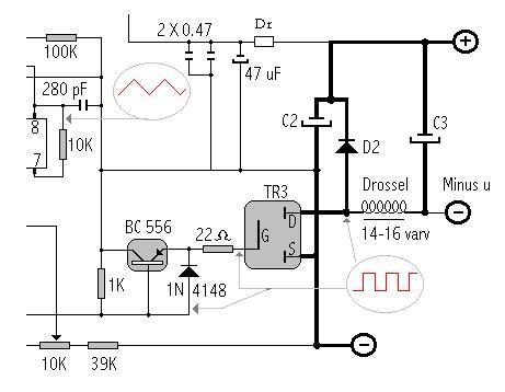

En regulator som har minst 90% verkningsgrad är en switchad historia.
Fungerar så att den hackar sönder likspänningen på en viss frekvens, eller variabel sådan. Fykantspulser byggs upp och man reglerar till och från med dessa. När pulsen går upp så är (t.e.x.) transiston till och tiden för att den är till är bestämd, likaså när pulsen går ner, så är transistorn från på den tiden som är förutbestämd och på detta viset reglerar man t.e.x. 14,2 volt. Överbliven spänning i det här fallet, kan man kalla för en depå som omvandlas till ström. Lite invecklat att förklara så här, men i grova drag så går det till så.
På detta sätt så får man ingen ström att kyla bort i form av watt.
Om man t.e.x. har en vanlig regulator med en Fet trissa och diod, som är vanligast, så har man förluster. Om man har 17 volt från solcellen och batteriet ska ha 14,2 volt och att regulatorn klarar av att leverera 3 Amp. så har man i gova drag 10 - 11 watt att kyla bort, vilket inte sker i den switchade modellen.
21.gif\ Är lite trött nu, så jag hoppas att jag skrev rätt.
Skickar med en skiss som visar sågtandsspänning som i kopplingen (som ej är med) blir till fyrkanspulser och där ser ni tiden som är till och från och i det här fallet enbart uppritade att det ska finnas en puls där. Utsprungligen konstruerad för variabel spänning ut, men principen är densamma.
Lite bättre förklaring på pulser och hur dom ser ut, i ett oscilloskop.
