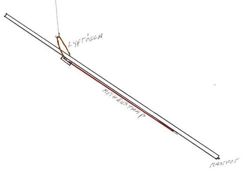

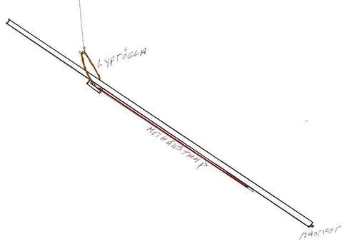

stickanh 0 Postad 2 Mars , 2006 Hej. Vet inte hur ni gör men så här fungerar det med travaren som jag har visat högre upp på tråden. En repslinga som går från travaren över framkant och tillbaka till travaren. En mothållstamp från travaren som är fäst i någon knap nere på masten. Med mastfoten på däck och segeliksrännan vänd nedåt och masten lutande akteröver i början av mastresningen så blir det ingen påkänning vare sig på travare eller likränna. När masten reses uppåt övergår krafterna mer och mer till mothållstampen. Dålig ritning, men vad då? Stickan// PS klicka på bilden så blir den lite tydligare Dela detta inlägg Länk till inlägg Dela på andra webbplatser
Jimsan 0 Postad 3 Mars , 2006 Vet in riktigt vad travaren ska fylla för funktion? Lite tillbaka till ruta ett med öglan kring masten som måste hankas ned. Ligger sedan tyngdpunkten över spridarna så blir det ännu mer krångel. Dela detta inlägg Länk till inlägg Dela på andra webbplatser
stickanh 0 Postad 3 Mars , 2006 Ett litet förtydligande från tidigare inlägg Travarens uppgift är att bestämma lyftslingans höjd på masten. Är mothållstampen och lyftslingan samma tamp som leds via travaren så underlättas avkrokning genom att släppa efter på mothållstampen tills kroken från mastkran kommer ner så långt att man når den från däck. Travaren lyfter alltså inte masten i likrännan PS. Klicka på bilden Dela detta inlägg Länk till inlägg Dela på andra webbplatser

stickanh 0 Postad 6 Mars , 2006 Vid avmastning omvänd procedur. Lång slinga som läggs ovanför spridarna för att sedan sättas fast i travaren, ta hem på mothållstampemsidan, hissa upp till lämplig höjd med mastkranskrok, lägg fast motållstampen, lyft/fäll mast bakåt. Och det är precis det problem som du beskriver med att lyftet nyper fast som undviks genom att använda travaren Dela detta inlägg Länk till inlägg Dela på andra webbplatser
Jimsan 0 Postad 6 Mars , 2006 Jo. men problemet som mastomobilen löser är ju att man inte når över spridarna! Annars är det ju bara att lägga en ögla och en tamp som reglerar höjden och en tunnare tamp som du kan lösa öglan med trån marken. Men problemet met att lägga öglan runt masten åvanför spridarna kvarstår ju fortfarande! Dela detta inlägg Länk till inlägg Dela på andra webbplatser
stickanh 0 Postad 6 Mars , 2006 Problemet att lägga ovanför spridarna har du oavsett om du använder travare eller inte, om du inte använder stor/spinnacker/fockfallet som lyftögla Dela detta inlägg Länk till inlägg Dela på andra webbplatser
