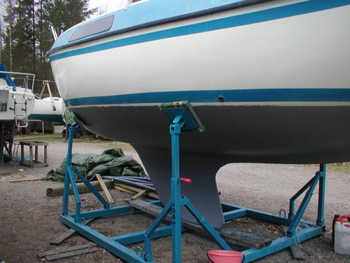

SvenA 0 Postad 19 Januari , 2006 Hej Orange, Avloppen från bägge hoarna går ihop,sedan lite akteröver och ut via genomföring i babord placerad strax över vattenlinjen. Genomföringen syns som en svart prick i den blå linjens underkant på bifogat foto. SvenA Dela detta inlägg Länk till inlägg Dela på andra webbplatser
SvenA 0 Postad 19 Januari , 2006 Hittade ett foto från fjolårets bottenmålning, där syns genomföringen för avloppet diskhoar bättre. SvenA Dela detta inlägg Länk till inlägg Dela på andra webbplatser
Trissorange 0 Postad 20 Januari , 2006 Hej igen:) Tackar för den fina informationen för nu vet jag precis hur det skall vara. Var lite orolig först att jag var tvungen att göra en skrovgenomföring under vattenlinjen för de brukar ju kunna börja läcka ibland om man inte byter slangar med jämna mellanrum samt drar vissa klämmor. Efter att funderat ett tag så tror jag inte heller att avloppet var monterat på nya Magnumar från varvet och var det draget avlopp så hade man nog beställt separat när man beställde sin Magnum. Perra Dela detta inlägg Länk till inlägg Dela på andra webbplatser
